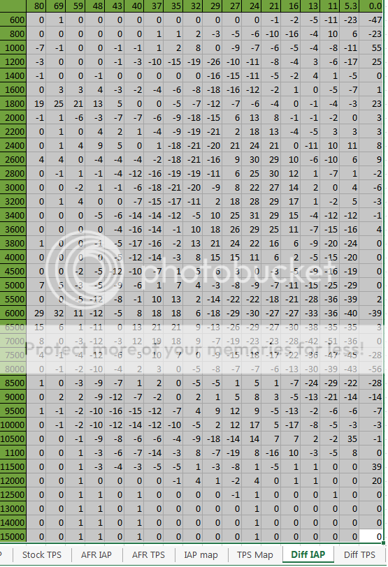

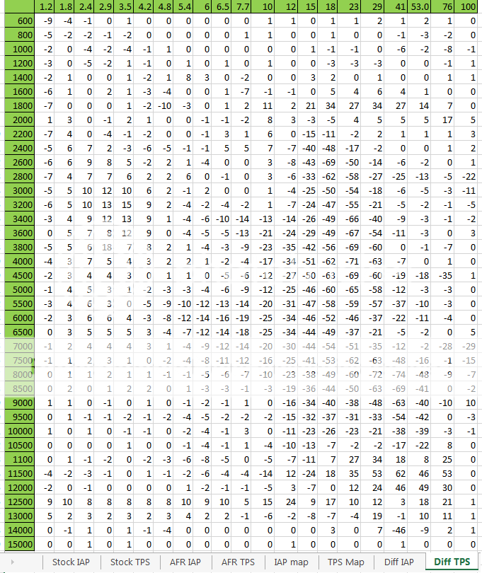

Aquí hay algunos datos preliminares de la mía, el cambio delta es de una ECU de serie AU, las modificaciones de autotune son Akra slip on con tubo de enlace, mapa basado en Woolich "graves full system" con cambios STP:
y
Sí, algunas celdas no fluyen limpiamente entre sí, eso es porque aún no tengo una gran cantidad de datos para alimentar la función de autotune.
